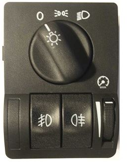

Poprosím poradiť, ako mám vymontovať otočný gombík spínača hl. svetiel, nefunguje, chcel by som ho vymeniť  (Astra G r.2007),ďakujem.

vytáhneš gombík jako když chceš rozsvítit stropní osvětlení, zespodu do díry strčíš malej šroubovák, šikovně zatlačíš, vytáhneš gombík úplně a pak do díry po gombíku z každý srany vrazíš plochej šroubovát a táhneš ven

Ak zapnutý spínač trochu zatlačím, tak sa svetlomety zapnú, inak nesvietia.  Mám pocit, akoby kontakty boli od seba vzdialené a zatlačením a držaním gombík ich k sebe priblíži a skontaktuje. Keď povolím tlak na gombík tak svetlomety zhasnú. Parkovacie svetlá pritom fungujú normálne. Gombík sa mi podarilo vytiahnúť, ale podľa predchádzajúcej rady, t.j. zatlačením plochým šrubovákom do strán nedokážem spínač vytiahnúť bez obáv,že tam niečo poškodím.

Problém bych viděl v tom, že ti asi vyskočily kuličky aretace polohy přepínače a pružinka se "šprajcla" o tišťák. Při rozebírání vypínače pozor, abys nehledal pružinky a kuličky
