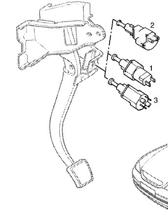

zdarec vim ze je to starsi tema ale nechel sem zakladat novej topic. :) chtel sem se zeptat kde bych tu sp.skrinku nasel?aspon orientacne.diky
Příspěvky: 6220
Re: Neustále svítící zadní brzdy
Příspěvek od Trdlo » 09 led 2009, 17:50
Tohle by Ti mělo pomoct:
Brzdy sen 1.jpg (24.55 KiB) Zobrazeno 2960 x
Brzdy sen 2.jpg (105.05 KiB) Zobrazeno 2960 x

Ahoj, linky na ty fotky výše nejsou aktivní, nemá někdo tyto fotky aby je postnul znovu ?
