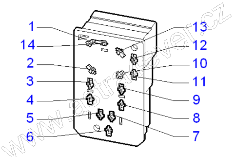

ahoj potřeboval bych zistit zapijeni tohodle konektoru na ovladani světel ,mlhovek atd .zajimalo by mě které draty jsou naco děkuji přikladam obrázek pro inspiraci

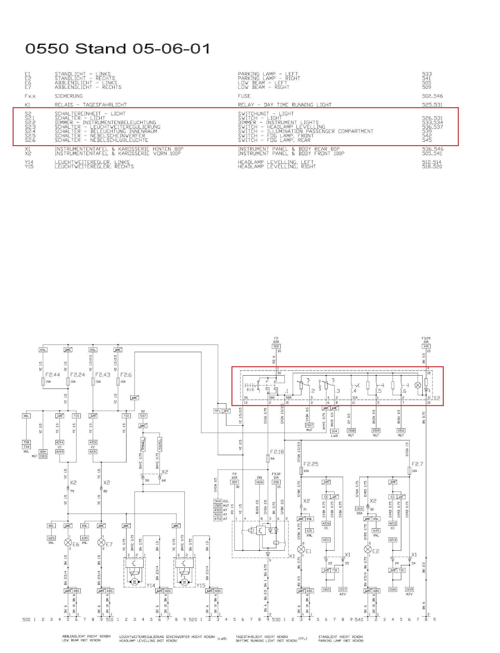

Ahoj, pokud se vyznáš ve schématech a ovládáš částečně angličtinu či němčinu, tak tento obrázek hodně napoví. Pokud ne, tak dej vědět a já ti to rozepíšu
Nudím se, tak to zkusím rozepsat:
1 - rudý 6,0mm - hlavní přívod na světla od pojistky F2 60A
2 - žluto-zelený 0,75mm - ovládání modulu denního svícení, osvětlení SPZ, signál pro multitimer
3 - šedo-černý 0,5mm - výstup potenciometru intenzity osvětlení přístrojů palubní desky
4 - černý 0,5mm - osvětlení přepínače světel
5 - černo-zelený 0,5mm - tlačítko předních mlhovek
6 - bílo-žlutý 0,75mm - napájení potenciometru naklápění světel
7 - černo-modrý 0,5mm - tlačítko zadních mlhovek
8 - hnědo-žlutý 0,5mm - výstup z potenciometru naklápění světel
9 - neosazeno
10 - šedo-zelený 1,5mm - parkovací světla
11 - šedý 0,5mm - vnitřní osvětlení
12 - hnědý 0,75mm - kostra
13 - žlutý 2,5mm - potkávací světla
9 - neosazeno
