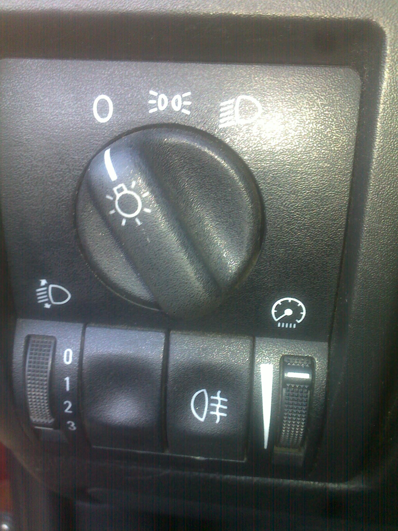

zdravim potrebujem zistit ako zapojit predne hmlovky na moju astru pretoze od vyroby ich mam na aute ale nepochopil som ze preco iba na ozdobu rad by som ich spojazdnil ked s tym ma niekto skusenosti

potom ako som to cele presiel tak to uz funguje nejaky dobrak ktory ju mal predomnou vymenil spinac svetiel na pristrojovke tak som zohnal normalny aj z ovladanim prednych hmloviek neslo mi to do hlavy lebo vsetko tam bolo od vyroby aj kabelaz este aj poistky nakoniec sedeli takze nakoniec ma ta sranda stala iba 30 eur

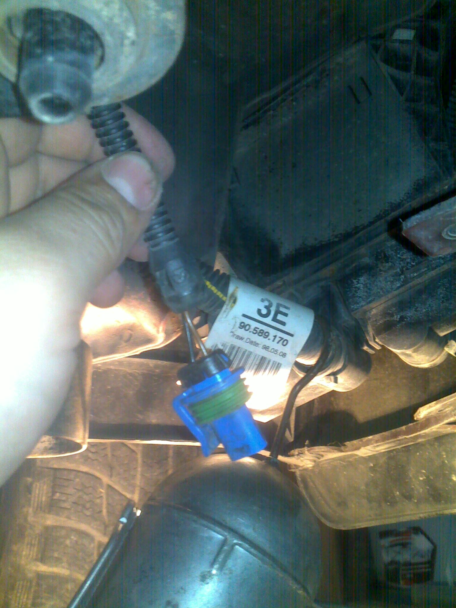

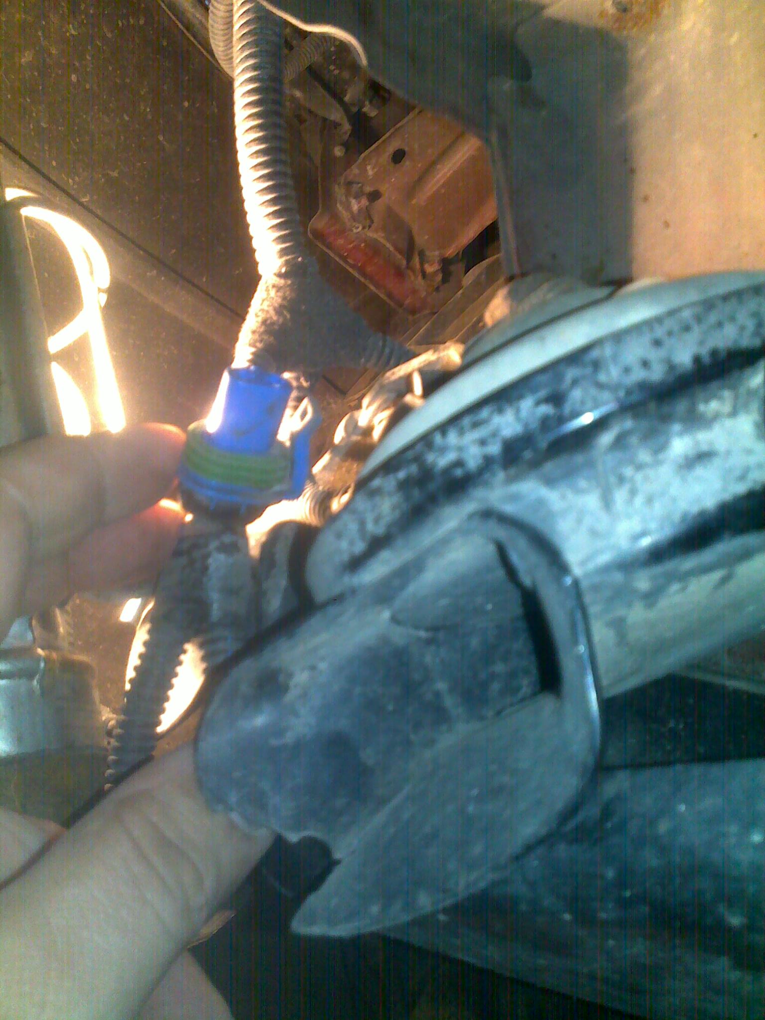

Re: instalacia hmloviek na astru g prosim poradte mi :D
mám tam v mieste pri nárazníku kde majú byť hmlovky, takéto nezapojené káble zo zväzku, sú toto konektory na hmlovky ???
ak hej znamená to, že ich tam iba dám, zacvaknem a keď stlačím tlačítko, tak nebude svietiť už iba zadná ale aj predné ???
chcem ich konečne kúpiť ale neviem či k zapojeniu ešte niečo treba alebo to len zacvaknem a fičím
Ano, modré dvoupinové konektory jsou pro přední mlhovky. Abys je mohl používat, potřebuješ osadit pojistku, osadit ovladač s tlačítkem pro přední i zadní mlhovky a osadit relé. Je to tu detailně několikrát popsáno.
aha takže necvaknem a nefičím
čiže potrebujem ...
poistku- akú a kam s ňou
relé- aké a kam s ním
ovládač s tlačítkom- takže to nefunguje na tlačidlo ktorým zapnem zadnú???
to tlačítko dám namiesto toho prázdneho tlačidla, vedľa tohto ktorou zapnem zadnú?
nebol by link kde je to teda detailne popísané ako spomínaš?
vďaka
a ešte , to tlačítko a relé kde zoženiem???
a nemôže to byť všetko náhodou aj v aute keď tam soudruzi dali kabeláž???
