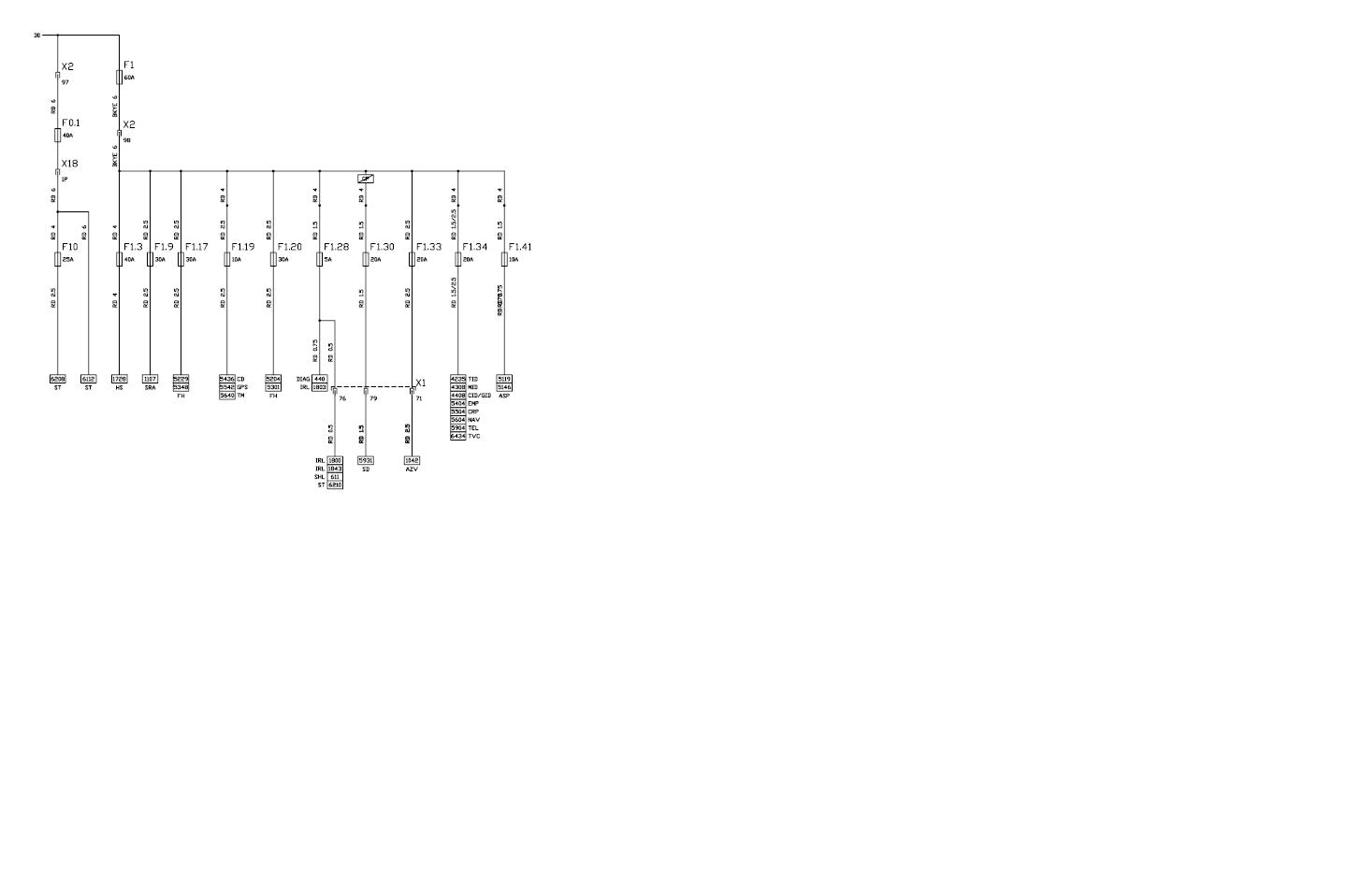

Pokud studuješ schemata, tak si ověř, že na vstupech jednotlivých obvodů, o kterých tvrdíš, že ti nefungují, máš napětí. Jedná se o například pojistky v pojistkovce: F1.3- 40A (vyhřívání zadního okna a zrcátek) - na ní musí být z obou stran napětí. Pokud není - máš chybu a problém. Pokud není na přívodu, tak musíš jít blíž k baterce, čili na pojistku F1.

jj zítra se na to vrhnu, teď jsem si rozkreslil schéma vyhřívání zadního okna a zrcátek, pěkně tu silovou část i ovládací a zítra to proměřím. Nejprve zkusím změřit, jestli mám napětí na kontaktech pro relé K3 a to bude moje rozcestí kterou stranou se vydat, jestli směrem k baterce, k vyhřívání nebo na multitimer
tak doufám že se zadaří. Jo a jelikož je to napájeno přímo z baterky, tak můžu vyloučit i spínací skříňku, ta sice dává napětí na ovládací část vyhřívání skla, ale i na vyhřívání sedaček, a ty mi fungujou.
edit:
tak jsem ještě mrknul co všechno napájí pojistka F1 -60A
a u mě je to - výhřev skla a zrcátek, stahování oken, MID, světla interiéru, takže všechny spotřebiče, které mi nefungují, a jelikož jsem tu pojistku kontroloval měřákem, a je v poho, tak problém bude někde u ní. Teď už vím po čem přesně jít, o zkrat se asi jednat nebude, ale pravděpodobnější bude upadnutej kontakt, někde. Musím hledat

Re: nefunkční stahování oken, vyhřívání skla a světla interi
dneska jsem hledal tu závadu, a nenašel jsem vůbec nic. Hned za pojistkou F1 směrem do auta napětí je, ale na kontaktech v pojistkové skříňce je to bez napětí (viz obrázek)
takže problém bude někde mezi těmito místy, možná na konektoru X2, předpokládám že X2 je ten mezi motorovým prostorem a kabinou, jenže k němu je prachbídný přístup, takže nevím co dál
nevíte kudy přesně vede kabel od motorových pojistek (od pojistky F1 - černožlutý), nejlépe kdyby měl někdo třeba obrázek jak to tam vypadá, abych to měl názorně
a ještě jedna věc, jak odpojit ten konektor X2, koukal jsem že z motorového prostoru je tam šroub, ale přístup opravdu mizerný, takže co všechno musí ven abych ho dokázal rozpojit?

Už jsem zažil (u Escorta), že byl vytavený kontakt v pojistkovce u motoru zespodu v prostoru napojení kabelu na kontakt pojistkového spodku. Musel jsem tu pojistkovku rozdělat, abych se k tomu dostal. Byl to následek dluhodobého zatékání vody do pojistkovky, ten kontakt byl totálně zoxidovaný. Zkoukni to, případně i nakoukni do pojistkovky v kabině. A poradím ti s ověřením napětí na kabelu: napíchneš špendlík do černožlutého kabelu s průměrem 6mm (BKYE 6) a víš hned, kde máš napětí.
no přesně takhle jsem napíchnul ten kabel hned za tou pojistkou v motoru, takže tam je to v pořádku
teď mi nezbývá nic jiného než odpojit konektor X2 a změřit to tam
měl jsem vyndané i budíky venku abych viděl pod palubovku, ale tam se podle všeho zdá, že z konektoru X2 už vycházejí jednotlivé dráty (červené) rovnou do pojistkovky, ale dle schématu by z X2 měl ještě pokračovat černožlutý kabel a potom by se dělil na ty červené, nevíš jak tam to vypadá?
no jestli budu muset sundavat palubovku tak mě asi z toho trefí
No vypadá to tak, jak povídáš - blackyelow za X2 do pojistkovky v kabině a tam se to rozvětvuje na rudé. Z X2 jde přímo rudý 6mm pro napájení pojistky F0.1 (40A) - pro nouzové řešení by se daly ty potenciály propojit, ale nepoužíval bych velké odběry (vytápění), aby ta 40A pojistka neodešla. Zkus zavolat RomanK- je to autoelektrikář z Komecu a určitě ti poradí, jak to pod tou pojistkovkou vypadá.
A s tím konektorem X2 si myslím, že se k němu dá dostat pouze při demontáži motoru z auta. Je k němu velice špatný přístup.
ta pojistka F0.1 je pro auta se stahovací střechou, takže si myslím, že tam ani není zapojenej ten pin v konektoru X2, ješte by se šlo chytit z pojistky F2 nebo ještě ze spínací skříňky, ale mám obavy abych pak ty obvody nepřetěžoval, no asi bych se musel smířit s tím, že mi nepůjde vyhřívání
nebo by šlo ještě protáhnout nový kabel, samozřejmě jištěný, a ten napojit přímo do pojistkovky na jednotlivé pojistky a tím obejít celej konektor X2

S tím protahováním kabelu nevím - přece jenom je to šestka lano a to se bude protahovat okolo lanovodu dost těžko. Ještě zkoukni tu černožlutou šestku do pojiskovky, přece tam musí někde být. Zkus toho Romana. Případně vytáhnout z potenciálu F2 nebo F3.

tak po dnešku mám nové poznatky:
Ráno jsem jel do práce, a stále to bylo nefunkční. Odpoledne sednu do auta, dám klíček a abrakadabra rozsvítil se MID, i světla interiéru svítily. Tak si říkám co to má jako znamenat. Zkusil jsem okna a taktéž funkční, no a potom ještě máčknu na výhřev skla a jak cvaklo to relátko, tak to zase všechno zhaslo a dostal jsem se do předchozího stavu, kdy mi nefunguje celá proudová větev pojistky F1. Takže někde je mizerný spoj, a ten zrovna náhodou chvilku fungoval, než jsem to zatížil velkým proudem.
Zkusím ještě změřit proud, který jde přes pojistku F1, jestli někde není malý zkrat (no baterku to zatím nevybilo) a pak mě napadlo zkusit změřit jaký je odpor mezi jednotlivými malými pojistkami co jsou za F1 v pojistkovce, jestli by se z toho dalo něco poznat. Nejhorší je, že na to v týdnu nemám čas, takže zase až o víkendu.
Je možné že by to dělala zatékající voda někam? Dneska byla chumelenice, ale na autech to částěčne tálo, takže všude voda. Taktéž když jsem problém zpozoroval poprvé, tak bylo kolem nuly a padal sníh s deštěm.
Ještě kouknu na zásuvku tažného, jestli nebude problém tam. Přeci jen se tam mohlo něco uvolnit a zkratovat nebo já nevím.

Na zkrat bych to neviděl, spíš na ten nedokonalý kontakt mezi F1 - X2:98 - F1.3 Voda je prevít, klidně se mohla někam dostat, zoxiduje to a příznaky podobné. Zkus zamlet u motoru se svazkem k X2, do pojistkovky v kabině a v motoru - třeba se to ukáže.
Dnes jsem si ještě všimnul, že světýlko v přihrádce u spolujezdce svítí. Dle schématu by mělo být na stejné pojistce jako všechny světla interiéru a tudíž na celé větvi F1 (tedy jestli "glove box" a "handschuhfach" znamená ta přihrádka). Do soboty to vydržím a pak se vrhnu na další bádání ohledně tajuplné elektroinstalace mého všemi mastmi mazaného auta
