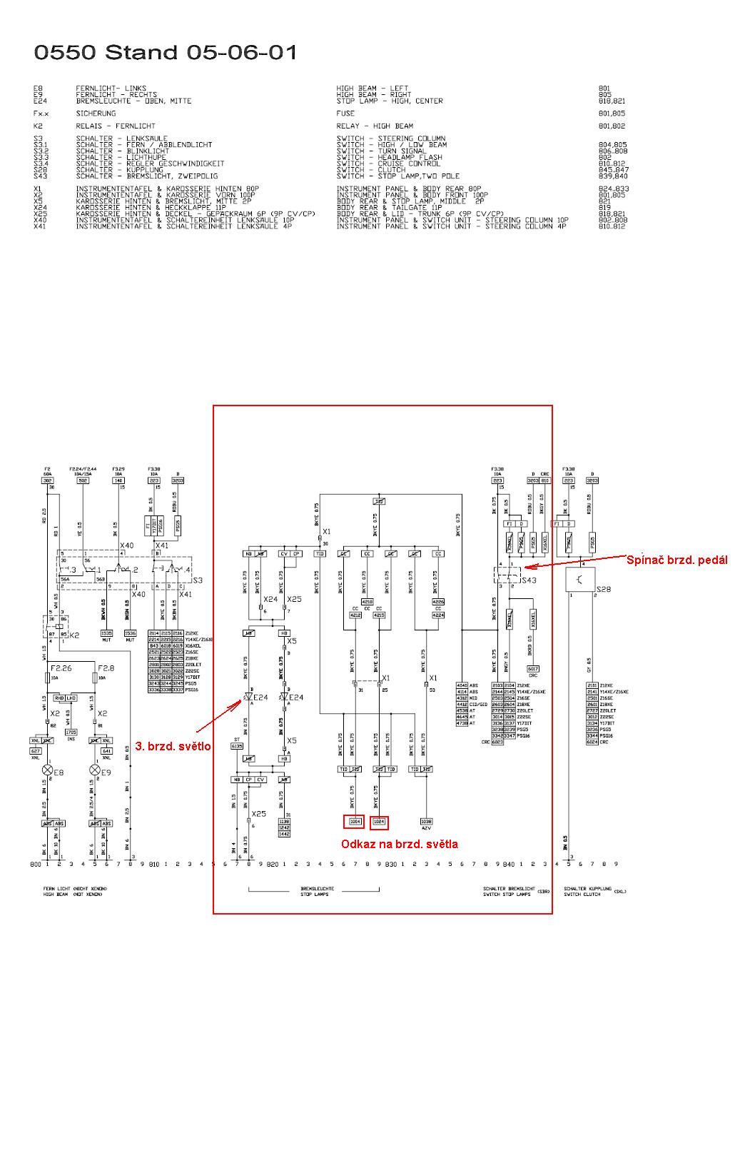

To jsou schemata "efkové" astry. Posílám ti schema zapojení světel, spínač a propojení v konektorech. Konektor X1 (A sloupek u nohou řidiče) nedoporučuji rozepínat, ale prověř kabely v průchodce 5. dveří. Pokud ovládáš němčinu případně anglinu, vyčteš ze schematu, kde konektory hledat. Máš karavan, tak sleduj okénka s CV. Přeškrtnutý HB znamenají auta bez hatchbacku - čili i tvoje. V tom schématu vidíš i barvy a tloušťky vodičů, tak i podle toho se dá dohledat. Nemáš použitý Check Control?

A kardinální otázka: svítí ti skutečně brzdová světla? Svítí i třetí brzdové světlo? Nejsou to třeba zadní mlhovky?

to schema snad pomuze, jinak ano - jsem si jistej, ze jsou to brzdy a sviti i treti brzdovy...

tak nakonec to byly rozlamany draty do tech patych dveri, mimo jiny mi pak zaclo svitit i svetlo v nakladovym prostoru a predpokladam, ze zaclo fungovat i vyhrivani zadniho skla :D
