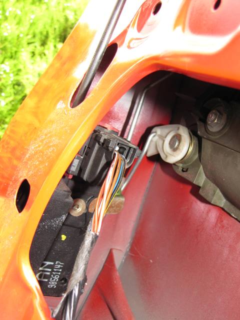

Mohl by mi někdo poradit k čemu je tych 8 kabelu zapojenych na zamek ridičovych dveri a 3 u spolujezdce? když v autě neni central?? Děkuji. VIz. FOTO :

Chtělo by to prohlídnout i vpravo u spolujezdce,protože ty dráty jsou 100pro central.Třeba tam jen nemáš jednotku.
Re: Central dodatečna montaž
Ony jsou i u spolujezde.
U spolujezdce jsou jen 3 kabely ne 8 kabelu.

Ale já myslel vpravo u nohou spolujezdce pod tapecírem,tam,co je umístěná jednotka centralu.
Někde tu jsou fotky,jak k vodičům u ní kluci dělají ten modul pro samozavírání oken při zamykání auta.
