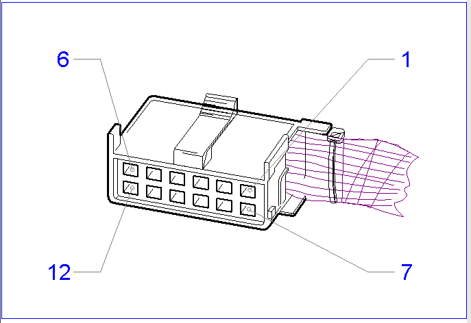

Tady mas schemata https://www.astra-g.cz/download.php?akce ... 19&sekce=1 mela by to byt stranka 52.
A dole mas prilozeny popis konektoru co mas ve dverich.
Re: zadne elektricke okna: od vodica idu zo zadu nie
a v tom obrazku co znamenaju tie cisla? Tie bocne konektory?
1.6 16V 74KW HB 5dv.
- Příspěvky: 3041
- Bydliště: Frydek-Mistek
Ty cisla jsou cisla vodicu co najdes ve schematu.
ahaa.. no dnes to vyberiem cele a rozoberiem a skusim to prestudovat aj s tou schemou ked pridem domov, mozno na nieco pridem..
- Příspěvky: 3041
Mno poradim ti. Zkratuj pin cislo 3 a 9 (tim nahradis mikrospinac) a potom zkus, jestli ti bude fungovat vzadu stahovani. Pokud bude fungovat, mas v haji mikrospinac, pokud ne muzes mit pretly drat/y.

vyriesene, spojil som 3 so 6 spojom a ide vsetko tak ako ma.. Diki moc za pomoc, konecne to ide tak ako ma..
