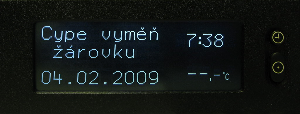

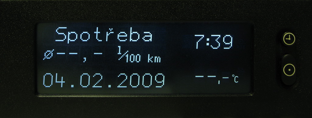

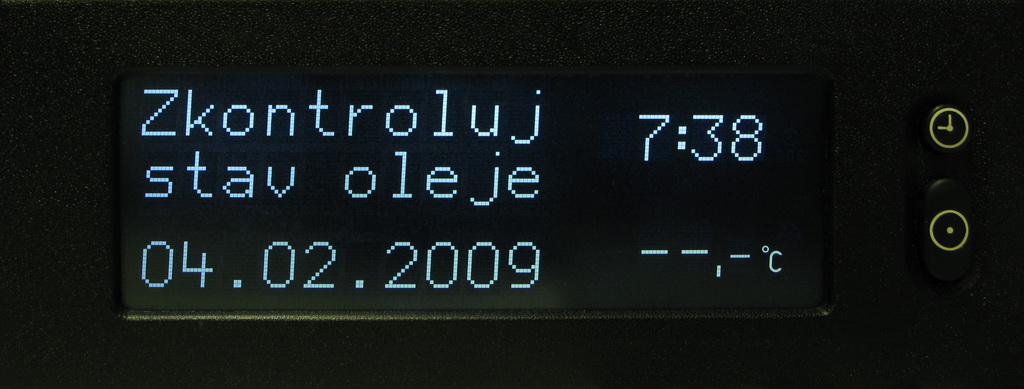

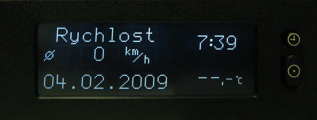

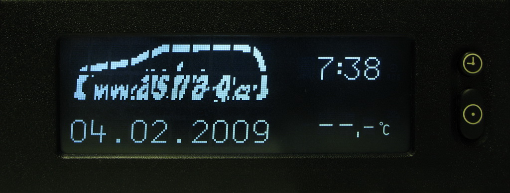

Re: čeština do MID/TID
Ve svých minulých příspěvcích jsem psal o možnostech změn zobrazovaných informací MIDem. Na přiložených fotkách si můžete prohlédnout výsledek. Zobrazované texty berte pouze jako demo ze kterého je vidět, že fantazii a kreativitě se meze nekladou
... tu samolepku jsem si zdovolenim vypujcil jen na ukazku, jeste by chtela poladit
...jeste si dovolim tri fotky. Jo, MID na stole, tak se prosim nedivte, ze temer nic neukazuje
