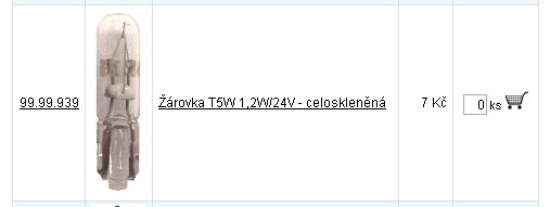

To né já, to Apik. Jen jsem použil jakovzorek. Potřebuju název té žárovky. AL easi za chvíli jí půjdu vytáhnout, tak pinzetou... :lol:

Ta poslední je totiž to samý, jako na prvním obrázku, jen vytažená z patice.

Trdlo píše:Ta poslední je totiž to samý, jako na prvním obrázku, jen vytažená z patice.
myslíš? já bych řekl, že je to žárovka T5W, já už jsem ji taky měnil na čemsi v tom středovém panelu, tuším to bylo podsvětlení ovládání topení :twisted:

Mike.S. má pravdu. Je to z topení, já to tam nenapsal.... :oops:

Jo, ale v tom případě, je to na to podsvětlení, co se žárovka vyměňuje zepředu ne? Bo když jsou ty dvě zezadu, jako mám já, tak to jsou stejné žárovky s paticí jako jsou v tidu a palubce. :wink:

Ta poslední Radošova je žárovka 1,2W 12V na mé dlani, vytažená z patice zahnutými kleštěmi skrz ovladač větráku topení. (Platí pro topení s klimou) Viz také TADY.

Jj, je to zepředu. Jsem sí jí chtěl koupit a zkusit něco. Ale touha ležet doma byla silnější... 8)

Když je jedna zepředu, tak je to ta jednoduchá, když dvě zezadu, tak v patici stejná jako v budíkách. A s tou klimou to si nejsem jistý, myslím že sem to viděl i tak i tak..
