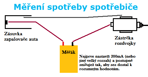

A jéje, měření
Včera jsme zkoušeli s kámošem měřit - červený na + zapalovače auta a černý na hrot kolíku rozdvojky + plíškem kolíku na kastli.. a nic.. protože byla v měřáku spálená pojistka

OT - pro mě je měřák španělská vesnice, nikdy jsem ho neměl v ruce - má se pro začátek nastavit na 20mA a pak na 200mA ? A způsob měření jak píšu nahoře je správně ? A klidový odběr se měří tak, že se odpojí mínus, auto se nechá pár minut vydechnout a pak červený na + a černý na mínus ?

Re: Napájení antiradaru a PDA z rádia - DOTAZ
Jestli tě chápu dobře, tak to myslíš správně, kromě těch rozsahů - nejprve větší a pak snižovat.
Pro jistotu přikládám obrázek (za pár minut v malování, tak mě nebičujte za zvalitu)
Klidový odběr je takový, když nebudeš mít do rozdvojky zapojen žádný spotřebič = bude zapojena pouze ta rozdvojka. Jinak by to byl odběr v zátěži
- Přílohy
- mereni.png (10.27 KiB) Zobrazeno 2406 x

Já myslel klidový odběr auta
Každopádně za nákres moc díky, co si neumím představit neexistuje
Jinak propojení zemí (tj. bok autozapalovače a plíšku na kolíku) nemůžu nahradit přiložením plíšku kolíku na kastli ?
Můžeš, ale je malé riziko, že tam uděláš malý odpor a naměřené hodnoty nebudou úplně přesné... ale to je relativně zanedbatelné, takže v klidu
Co se týká klidového odběru auta, tak ano - sundáš svorku na +, mezi pól baterie a tu svorku dáš měřák a postupuješ stejně jako v předchozím případě. Ale začal bych na vyšších hodnotách (třeba 10A, kdybys třeba zapoměl rozsvícené světlo v interiéru nebo tak...)
