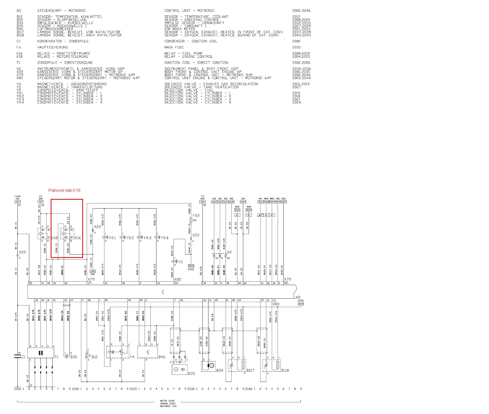

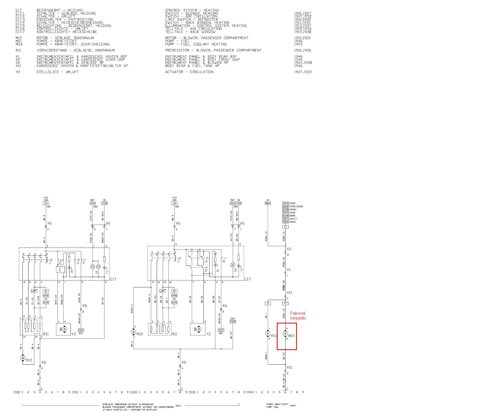

Palivové relé je ovládáno řídící jednotkou, takže zkontroluj napájení pro čerpadlo a vstřikovací trysky (pojistka F6 -20A umístěná v motorovém prostoru), přítomnost napětí na kontaktu 2(30) na patici relé a proklemováním kontaktů 2 - 8(87) se musí čerpadlo rozběhnout. Pokud nejede, je problém buď v kabeláži nebo v motoru čerpadla. Ale samotná cívka relé je ovládaná logikou řídící jednotky a ta může být ovlivněna třeba i chybnou funkcí imobilizeru, i když ten by signalizoval poruchu kmitající signálkou auta s klíčkem. Pokud cívka nedostává napětí z ŘJ, tak by více mohla napovědět diagnostika.
Přikládám schemata ŘJ i čerpadla - snad pomůže.

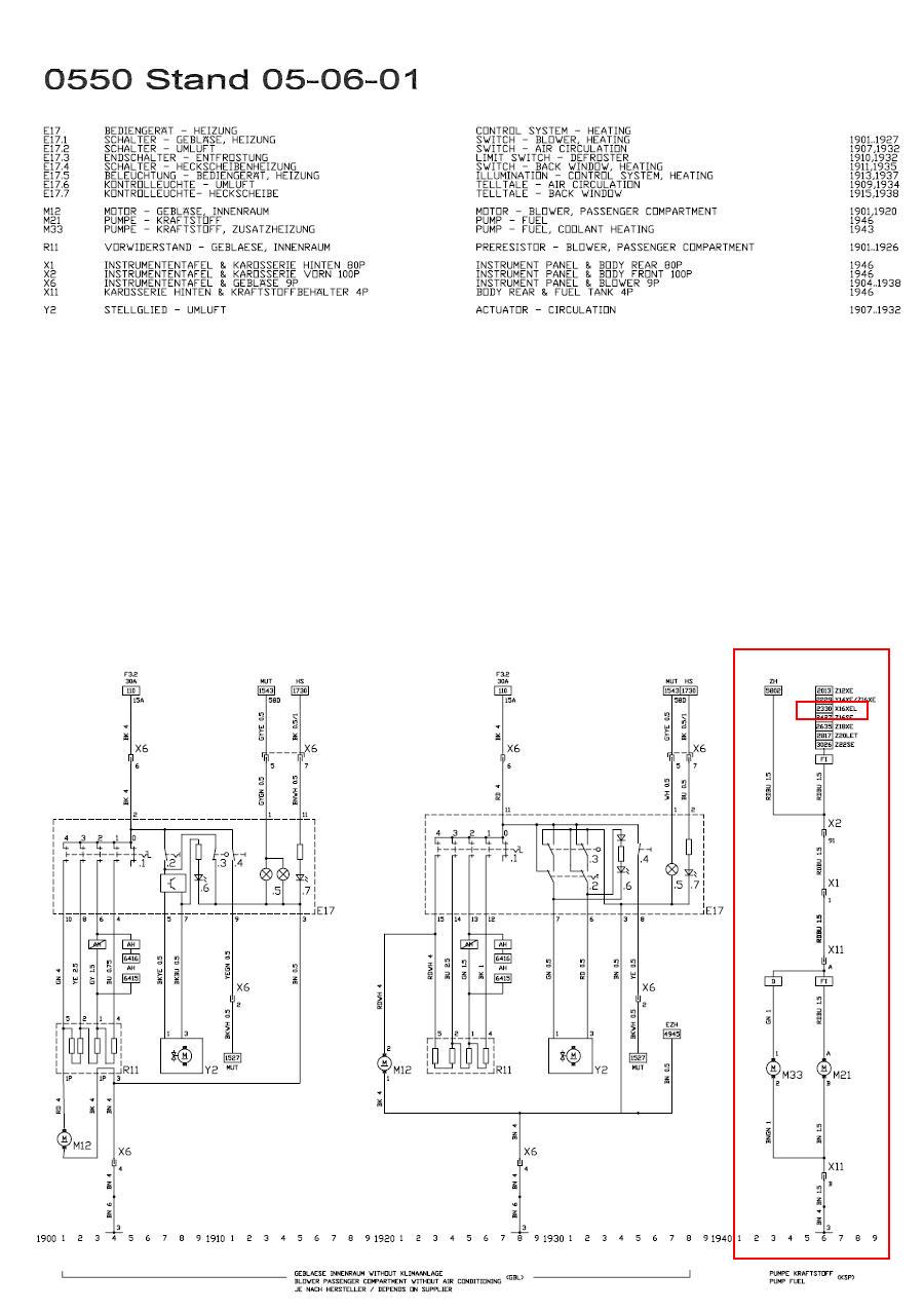

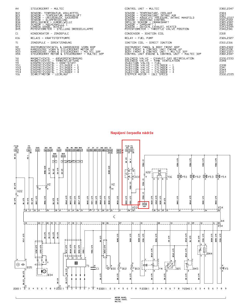

Čaues Mojmec, tak si to zhrňme:
Poprvé jsi namáčkl relé K16 a čerpadlo se rozjelo - takže to vypadá, že čerpadlo funguje. Jenže: potom jsi zkoušel to samé a pumpa už nic neudělala - takže dle schemat je problém buď v pojistce F6 (20A) nebo v samotném čerpadle - nic jiného tam kromě konektorů X1, X2 a X11 v cestě není. Nezbude nic jiného, než měřit a měřit...

Co máš za měřák? Je schopen kromě napětí měřit i el. obvod? Pokud ano, tak si nejdříve změř, že na relátku K16 na kontaktu 2 máš 12 Voltů z baterky (přes pojistku F6, umístěnou v motorovém prostoru), poté měřičem obvodů (odporovkou) změř, že na kontaktu 8 je uzavřen obvod s kostrou (proud prochází přes čerpadlo). Pak by při spolehlivém sepnutí kontaktu relé vše nasvědčovalo, že je mechanicky špatné čerpadlo (kouslé, zadřené). Pozor při měření el. obvodů - musí být bez napětí, aby sis nezničil měřák. Takže nejdříve měř napětí, potom uzavřenost obvodů.
