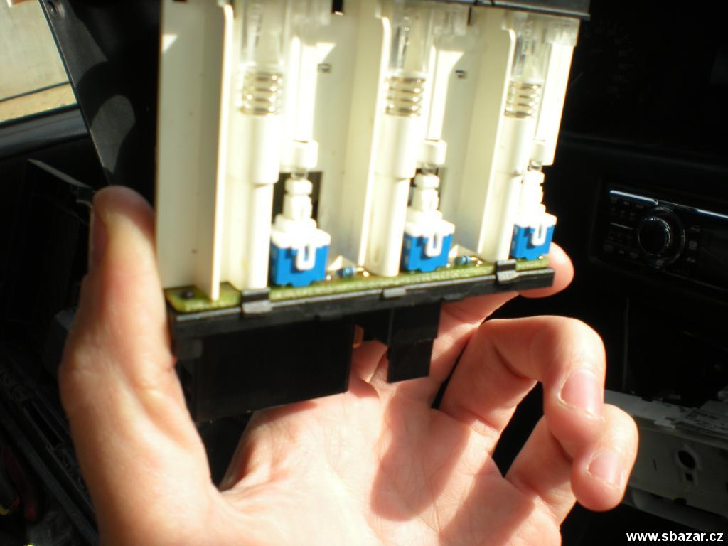

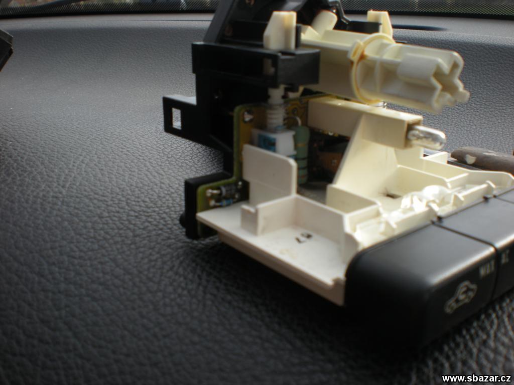

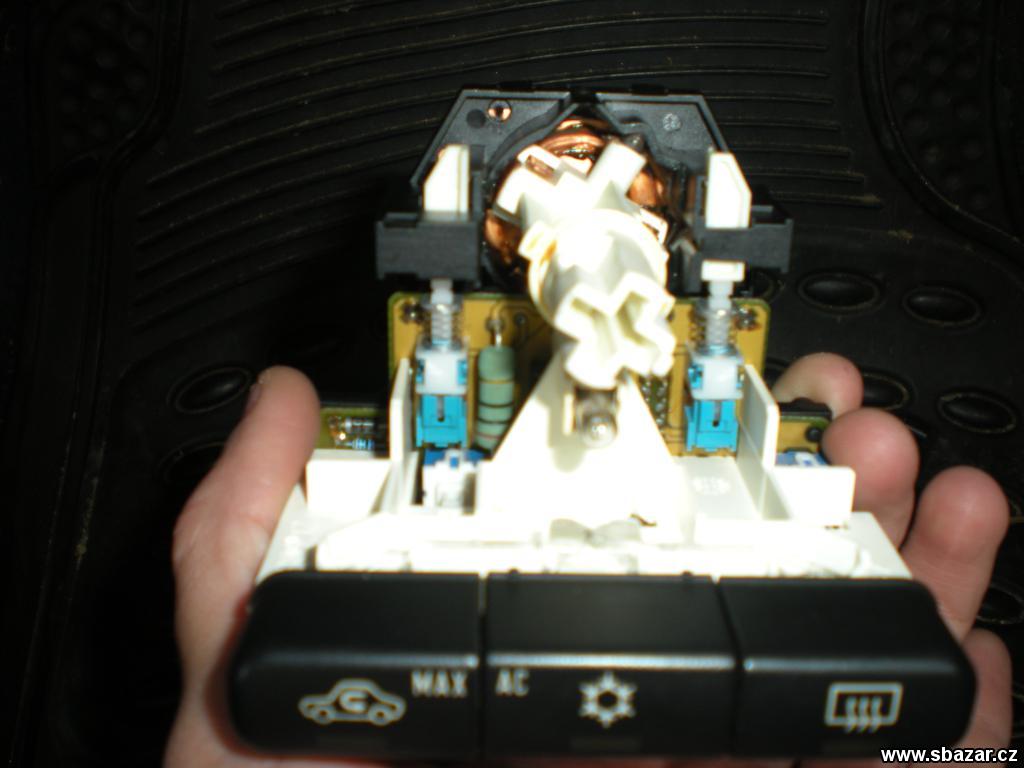

Rozebral jsem středový panel cirkulace-klima-rozmražování. Pokud se v tom někdo vyzná, můžete mi říct co by měla být ta vratná přepěťová pojistka? Fotky nejsou zrovna ideální, ale aspoň něco. Zdá se mi že tam je jen relé klimy, jedna dioda a pár nějakých odporů a jeden velký (nalevo od relé které je na obr. za žárovkou)- možná je z toho něco ta pojistka...jestli se v tom někdo vyznáte?

Re: Proudové relé klapy vnitřní cirkulace vzduchu
Tu informaci o tom, že by tam měla být "vratná přepěťová pojistka jsi vzal odkud? Protože pouze na ovládání rychlosti otáček ventilátoru cirkulace vzduchu v kabině je použita "tepelná" pojistka, která hlídá teplotu vzduchu na srážecím odporu pro rychlosti otáčení ventilátoru, a je umístěná na horní straně tělesa kabinového (pylového) filtru za skříňkou spolujezdce). Pokud hledáš důvod, proč ti nechodí klapka vnitřní cirkulace, tak toho jsou zde sepsány romány. Stačí zadat do vyhledávače "klapka vnitřní cirkulace" a je co číst. Napiš, co máš za problém.
