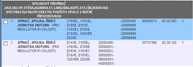

Mám jednu otázku ohledně spojkového spínače pro tempomat. Na motor Z16XE / 2002 by měl být použit spínač č. 62 40 093 (stojí 801.32Kč s DPH) a na Z16XE / 2004 spínač č. 62 39 120 ( 342.76Kč). Je možné na Z16XE / 2002 použít č. 62 39 120, resp. je mezi 62 40 093 a 62 39 120 nějaký rozdíl?

Pepo, nevím jak jsi to hledal, ale mně na Z16XE vyskakuje jen spínač 62 39 120, ten druhej 62 39 043 je pro motory Z20LET, Y17DT, X17DTL, X20DTL, Y20DTL, Y20DTH, Y22DTR.

zapnul jsem si filtr na VIN kód a zůstal mi jen 093. Jinak na obr. jsou obě položky 093 i 120. 093 se používala až do XXX a potom se přešlo na 120.

PepaS píše:Mám jednu otázku ohledně spojkového spínače pro tempomat. Na motor Z16XE / 2002 by měl být použit spínač č. 62 40 093 (stojí 801.32Kč s DPH) a na Z16XE / 2004 spínač č. 62 39 120 ( 342.76Kč). Je možné na Z16XE / 2002 použít č. 62 39 120, resp. je mezi 62 40 093 a 62 39 120 nějaký rozdíl?
Tuším od 2003 sa používa iný spínač. Starý má tri piny v konektore (+ napájanie, kostra, RJ motora), nový má len dva (+ napájanie, RJ motora). Ja som namiesto trojpinového použil ten dvojpinový, ale mám s tempomatom problémy viď môj posledný príspevok. Neviem však či to má súvis so spínačom spojky.

Díky Arwy & Trdlo: je to jak píšete: V 2002 byl spínač třípinový (č. 62 40 093) a vypadá to, že obsahuje nějakou elektroniku, kdežto u 2004 už je pouze dvoupinový (č. 62 39 120) a je to prostý spínač... proto ten velký cenový rozdíl
