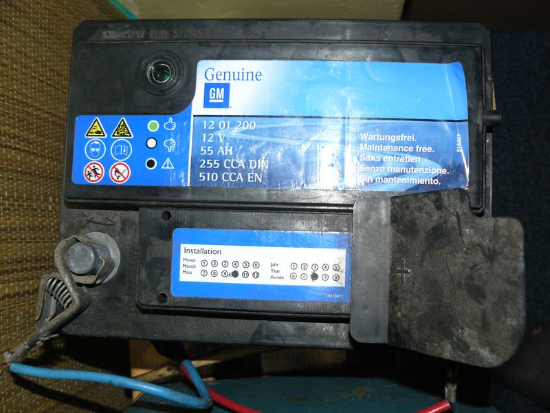

Jinak jeste jedna vec, hledal jsem na foru, ale presnouo odpoved jsem nenasel. Tato baterie je bezudrzbova, ale zda se mi, ze je tam min elektrolytu, tak jsem se mrknul, jestli tam nekudy pujde nalit destilka a ono viz foto.

je bezúdržbová a má magické oko :mrgreen: to by mělo být zelené,když je bat O.K. jinak zčerná 55Ah nic moc :roll:

Takze diky borci 8) 8), alespon vim, ze je tam v podstate indikator polomrtve baterie. Po nabiti je jiz vse v poradku a zmenily se i hodnoty napeti. Baterka ma ted 12,6-12,7V a po nastartovani 14,2-14,3V. Zkousel jsem merit i spotrebu, ale mam nejaky pi*aty merak. Protoze ma automatickou volbu rozsahu a to mi ukazovalo 130mA, ale kdyz jsem manualne prepinal rozsahy tak ukazoval nasobky 13mA, 130mA a 1,3A. Mno a jak je to s tim elektrolytem ?? Musi/da se tam nejak dolit ta destilka nebo ne ??
