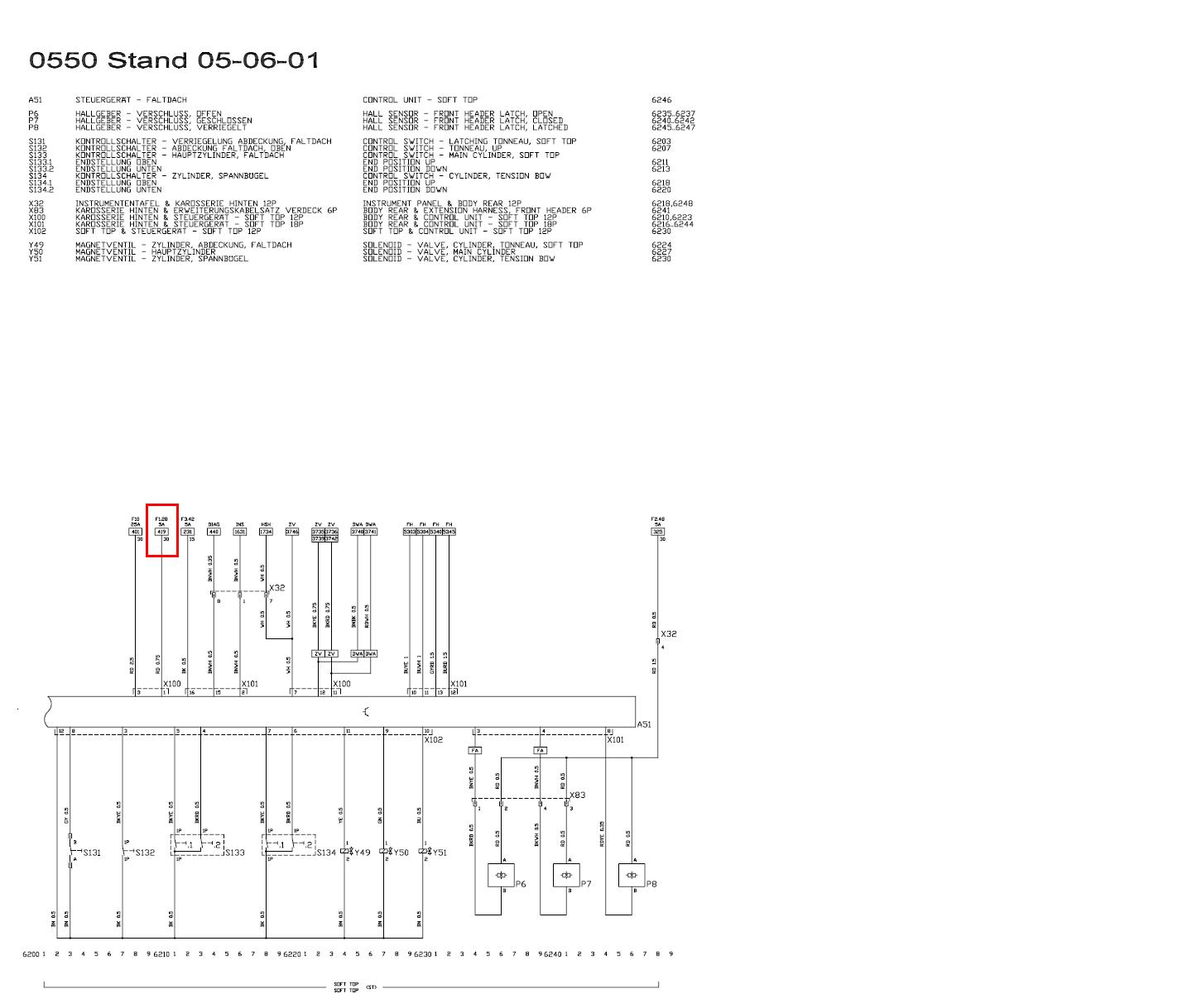

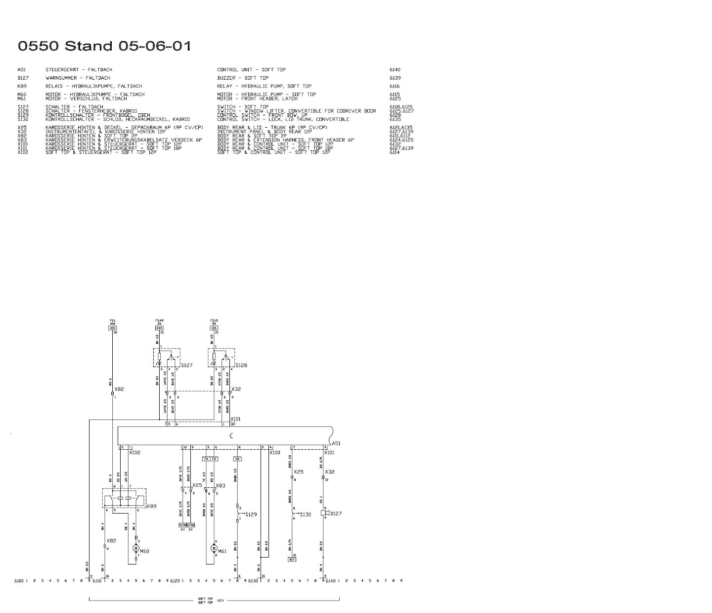

Netuším, proč je v řídící jednotce pro stahovací střechu napájení mimo jiné i z F1.28, ale je tam. Jestli tedy překlad Soft-Top je stahovací střecha.

Příspěvky: 3106
Re: Osvětlení interiéru
Příspěvek od vasekpetr1 » 16 kvě 2012, 09:08
Šíbr má dle schematu napájení z F1.30 a F3.15.
