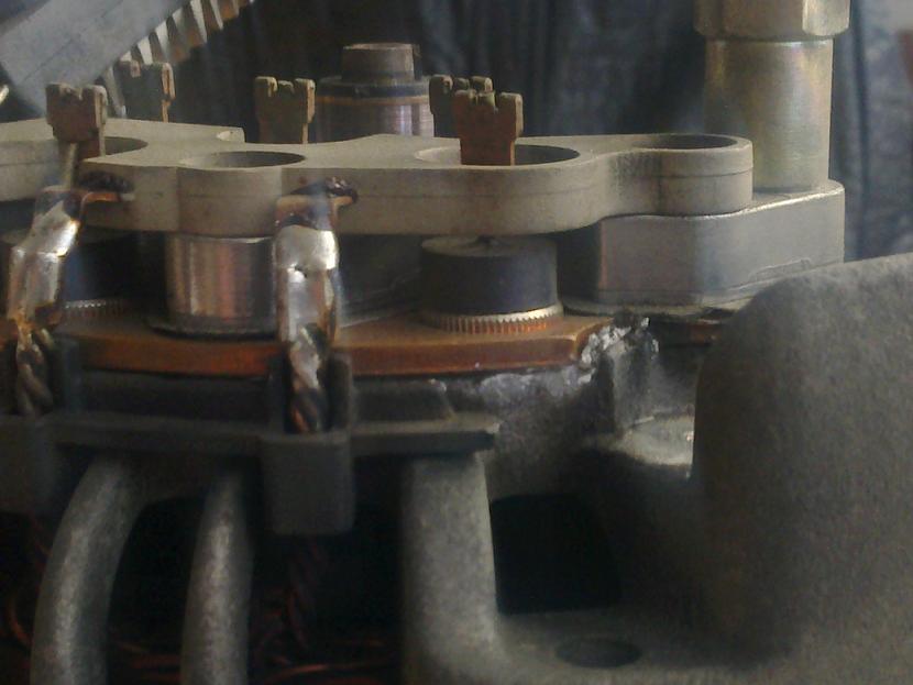

Dnes jsem vyměnil svůj altik za druhý (díky bundeles
), takže jsem ten svůj mohl rozkuchat a zjistit příčinu občasného nedobíjení. No a asi jsem kořen problému objevil - silně sjetý mínusový kroužek na rotoru:
Zkusím sehnat samotný uhlíkový domek s novými uhlíky, pokud je dodáván jako náhradní díl. Jen bych chtěl nezávislý komentář, jestli se dá ještě takto sjetý kroužek stočit na soustruhu. Pokud je to moc sjeté (asi 0,5mm drážka), tak se ani o to nebudu pokoušet.
Krom toho je i vyhřátý hliník chladiče pod diodovým můstkem: ale toto všechno se snad dá opravit.
