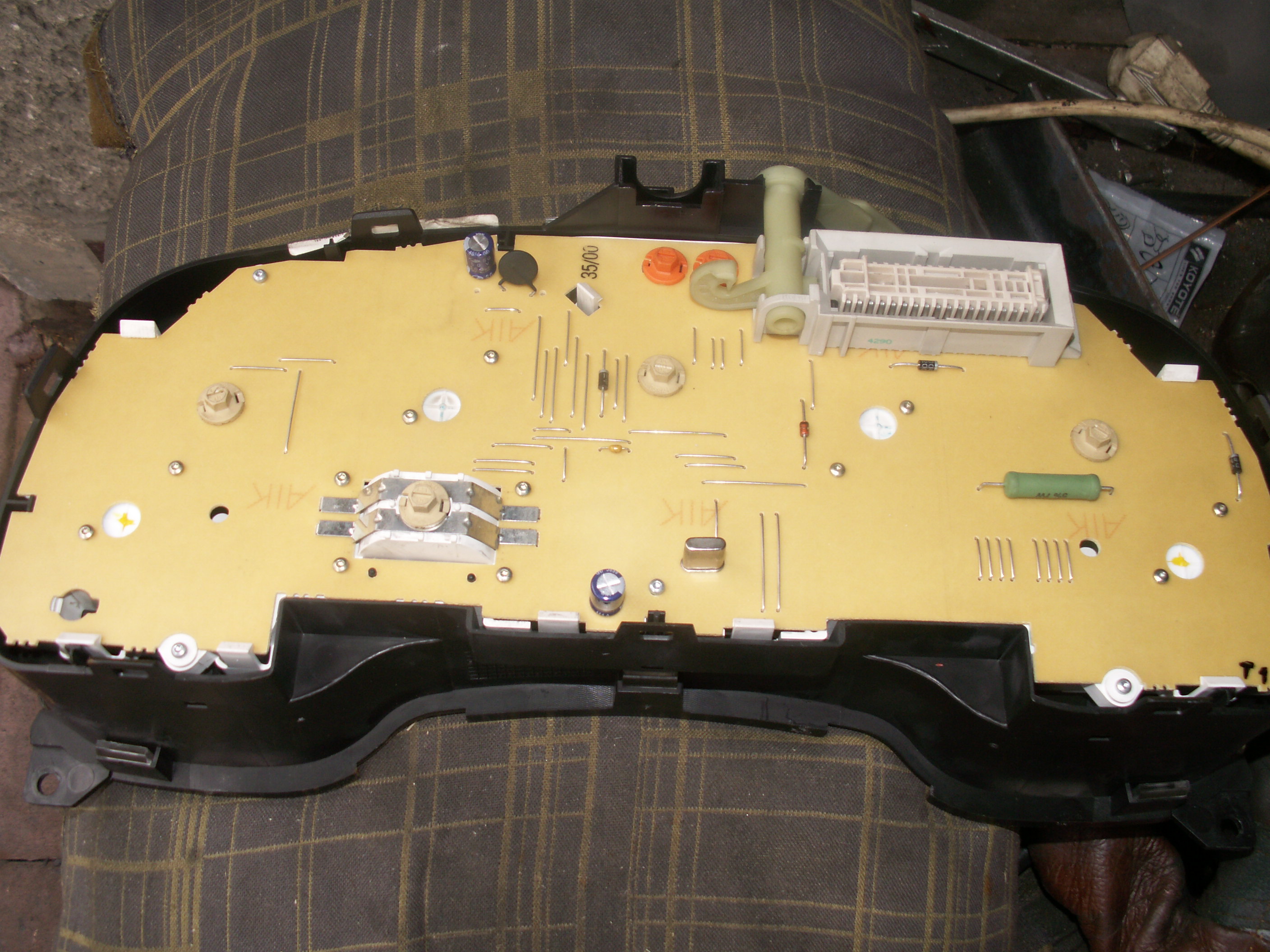

Tady je fotka přístrojovky zezadu https://www.astra-g.cz/forum/download/f ... &mode=view a čísla pinů jsou tuším na protějším konektoru. Můžeš to vystopovat i podle barev vodičů. Podle schematu by živý drát (36) měl být šedožlutý (GYYE) 0,5 mm, a kostra klasický hnědý (BN) 0,5 mm.

ved to mozes vyskusat aj tak ze privedies napatie na tie plosky kde su ziarovky. Ja mam vyvedene kabliky odzadu na stalo, a ked nieco menim tak len pripojim napatie a vsetko svieti.
ta vrchna ploska by mala byt plus, ale ved ak sa pomylis diody nepokazis a ani nic ine
