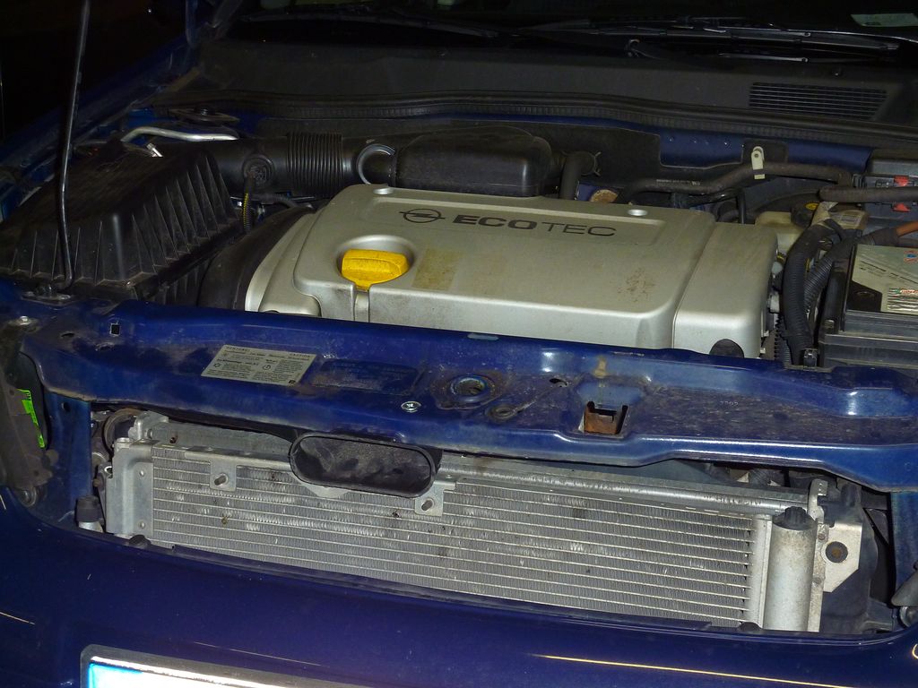

Tak jsem se do toho pustil. Asi před dvěma týdny jsem vybrakoval ty dvě trubky z airboxu a dnes jsem se dostal i k tomu, že jsem vyměnil tu trubku vstupu vzduchu za větší z naftové Vectry.

homemade :wink: jak jinak z puvodniho sani odstranit ty plasty co vedou do prázdna a pak zvětšit tu díru na nasávání, až to udělám budou fota

takže pustil sem se do toho ale proběhlo pár zdokonalení...už dnes fota u mě silver bullet projektu 8)
