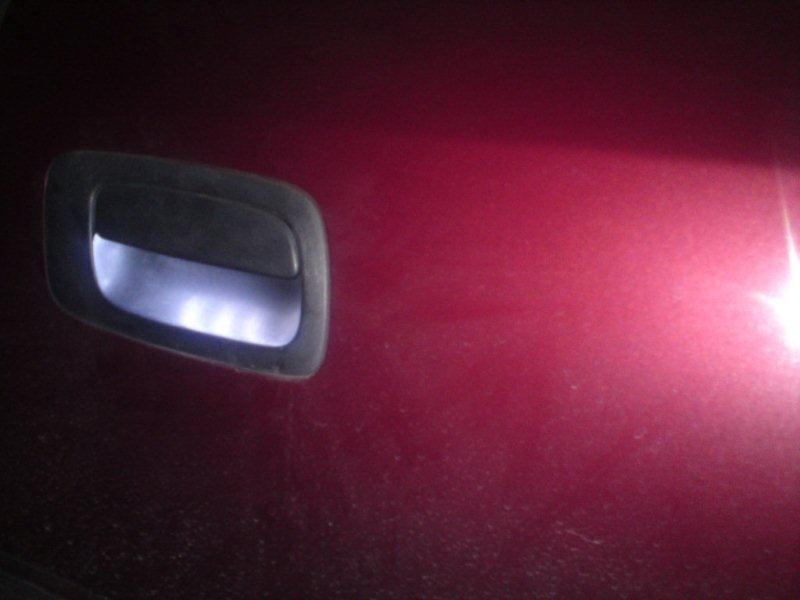

musel jsem to zhotovit taky
Přílohy:
w995 1.5.2012 103.jpg [ 38.98 KiB | Zobrazeno 1773 krát ]
w995 1.5.2012 099.jpg [ 38.6 KiB | Zobrazeno 1773 krát ]

Já jsem to řešil časovačem LM555 v monostabilním režimu, který spíná odemykací impulz od centrálu. Časovač mám uložený hned vedle jednotky centrálu a do každých dveří jde jeden kabel s plusem od časovače (samozřejmě je to jištěné pojistkou). Akorát výstup z něj může brát maximálně 200mA, takže mám přidělané relé, které pak pouští 12V z baterky.
Výhodou tohoto časovače je, že pracuje s napětím od 5V do 18V, takže když z nějakého důvodu zamknu a pak odemknu auto s nastartovaným motorem, tak nedojde k jeho zničení. Doba rozsvícení LEDek se dá plynule nastavit. Já to mám na 40 sekund.
Na bývalé Mazdě jsem do klik vyvrtal 5 děr a použil 5mm LEDky, u Astry se mi s tím nechtělo drbat, tak jsem použil kousek vodotěsného LED pásku.
Postavit časovač je hodně jednoduché a stojí to pár korun...
