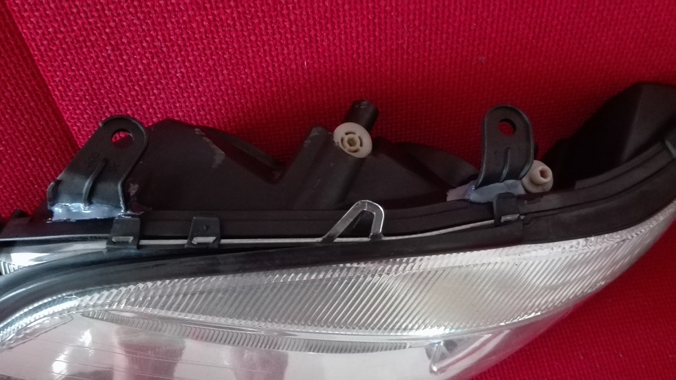

Takže "jak řekli tak udělali" Phrz opravil oba prasklé horní držáky na levém xenonu a pro všechny případy jeden vystužil zapuštěním a přeplátování plíšku do jednoho z nich 8)
Dobrá práce Richarde díky :) 8)
Před a po Obrázek
Obrázek Obrázek Obrázek

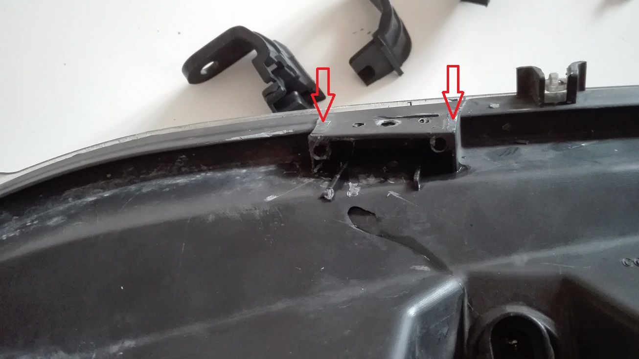

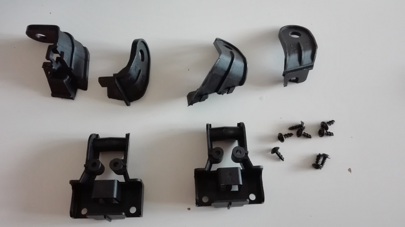

Asi začnu takto:
Docela mě nasralo zjištění, že Opel dopředu počítal s tím že ty držáky světel popraskají a tak na těch světlech světe div se už je udělána příprava na montážní sadu náhradních držáků!! Normálně stačí odstranit zbytky původních držáků a podstavy, které jsou na těle světla už mají v sobě připravené dírky a nálitky pro montáž náhrady která do těch původních zbytků které samo musíte seříznout sedne jako prdel na hrnec. :mrgreen:
Popis montáže je velmi prostý:
Seříznout dle přiložených fotek ty zbytky původních držáků tak, aby ty nové do nich krásně zapadly. Pak je za pomocí přiložených vrutů stačí jen a pouze přišroubovat na původní místa... Dirky ve světlech jsou už na to připravené.
Náhraní sada pro dvě světla ZAFIRA A je zde:
Sada opravárenská, úchyty předních světlometů – Opel Zafira A 9194928, originální díl Opel
Objednací číslo GM: 9194928
Objednací číslo Opel: 1612999 (16 12 999)
https://www.doopla.cz/dily/sada-opravarenska-uchyty-prednich-svetlometu-opel-zafira-a-1612999-759.html
No a zde pár foto:
sada je pro obě dvě přední světla - (bohužel neobsahuje náhradní držáky co jsou po boku světel - směrem k chladiči a drží spodní plast pod světly)
Příloha:
držáky světel.jpg [ 130.65 KiB | Zobrazeno 1137 krát ]
Spodní držák světla: červené šipky značí oříznutí zbytků původních držáků

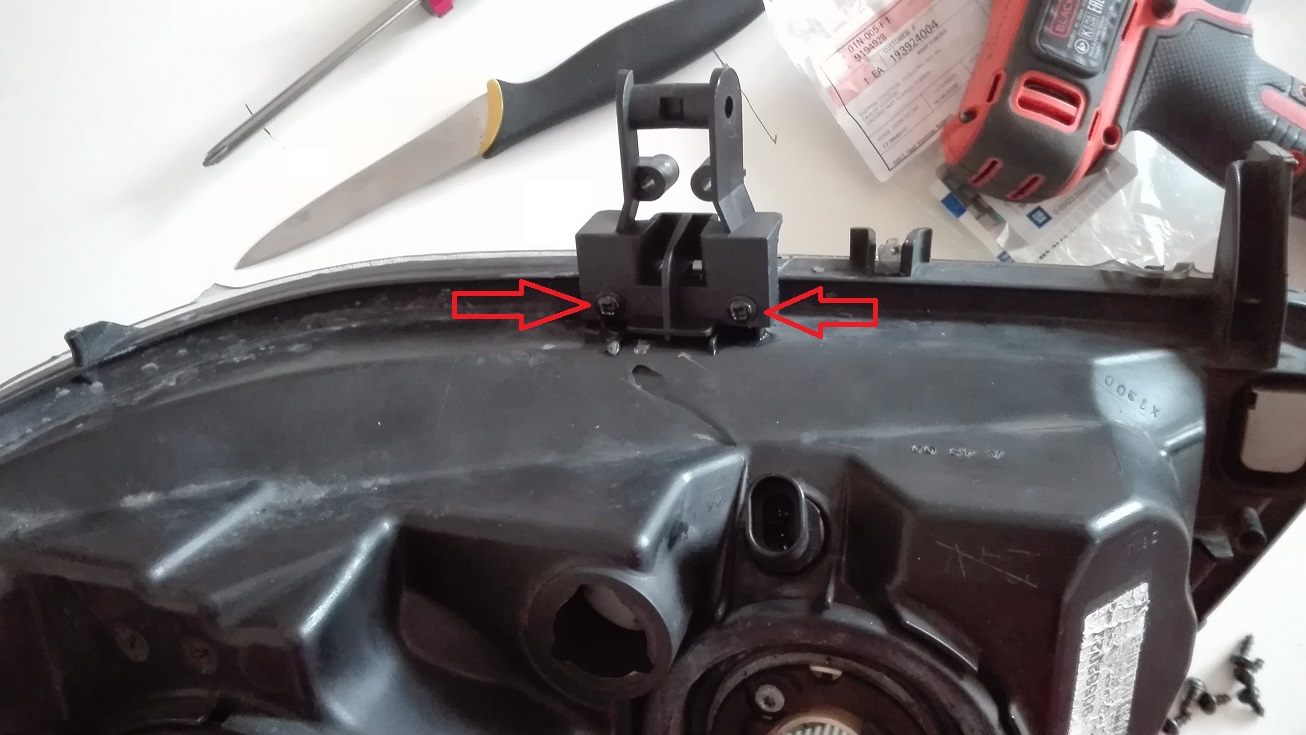

A zde nový držák již nasunutý a zašroubovaný:
Příloha:
nasunutý držák spodní.jpg [ 222.73 KiB | Zobrazeno 1137 krát ]

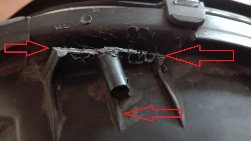

Horní příprava pro držák: po šipkách seříznout hranu původního držáku
Příloha:
horní držák - příprava.jpg [ 120.57 KiB | Zobrazeno 1136 krát ]
Příprava na postranní horní držák:
Příloha:
postranní držáky.jpg [ 130.03 KiB | Zobrazeno 1136 krát ]
