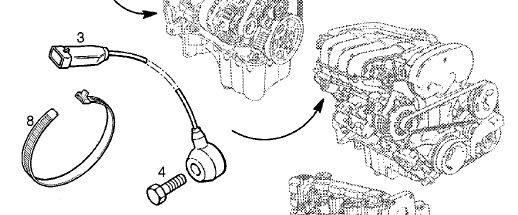

Chcem sa spitat kde toto cidlo na mojej astre G 98 motor x16xel najdem. A na akom principe to cidlo funguje. Viem na co je ale nikde nemozem najst kde je ako vyzera a na akom principe funguje. Dakujem za odpovede :? :? :? :?

Jo, ČIDLO MEZE KLEPÁNÍ BLOKU VÁLCŮ. Na jakým principu funguje, taky netuším... :oops:
Obrázek je pro motory: X14XE,Z14XE,C16SEL,X16XEL,Z16SE,Z16XE,Z16YNG.

princip piezokrystalu....
tlakem na čidlo se vytváří napětí....
čim víc sebou blok vrtí tím větší napětí... :|

V závislosti na oktanovém číslu paliva nastavuje optimální dobu zážehu.

Čidlo klepání mají všechny motory, které mají přípravu směsi pomocí elektroniky. Jedinou výjimku kterou znám je systém Bosh Monomotronic.
