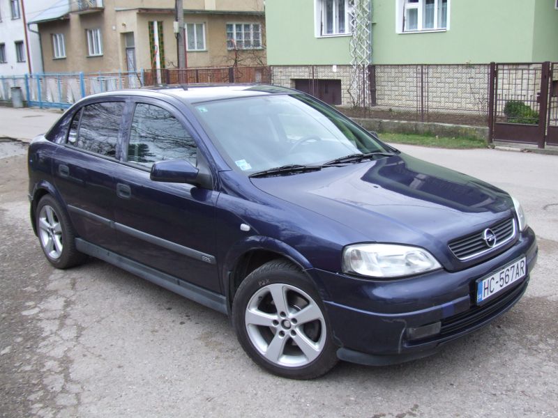

Ahojte, napadol ma menší problémik s budíkom teplomera. Pri jazdách do a z práce/ cca. 7km jedna cesta/ sa mi ručička na teplomeri ani nepohne, pritom kúrenie ide za chvilku a ani voda z nádržky sa mi nestráca. Pri dlhšej jazde /15-20 km/ sa ručička zobudí a postupne vystúpa na 80-85 stupňov C. Je to normálne, čo Vy na to ?
