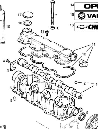

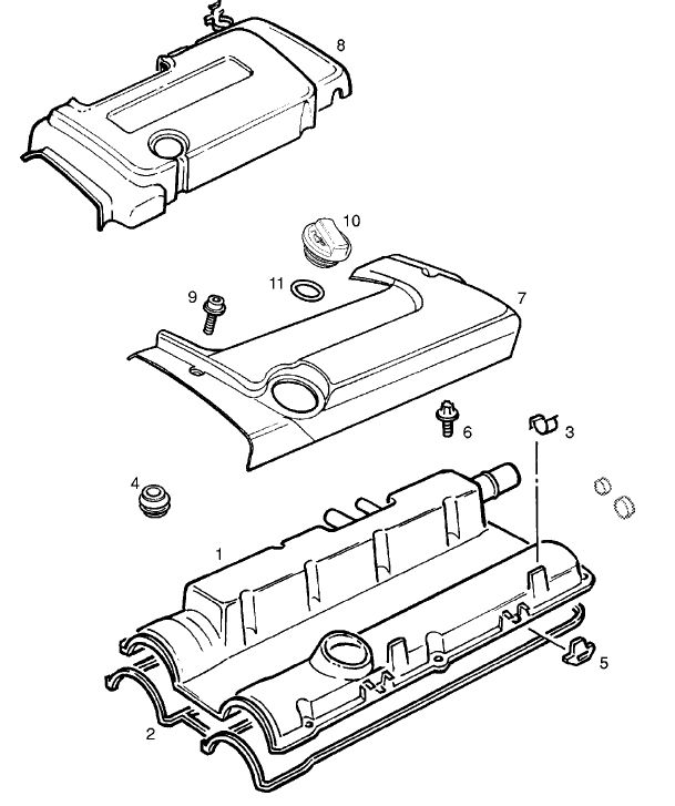

Ale stejně to neuděláš, je rozdílná konstrukce vík. U toho 16 ventilu č. 5 jsou ty svorky co to drží, takové gumy se nasadí na víko a do toho se zandá ten plast.
8 ventil
8 ventil
víko 8 ventil.jpg (53.42 KiB) Zobrazeno 9806 x
16 vetil
16 vetil
kryt víka 16.jpg (64.74 KiB) Zobrazeno 9806 x
genius0011
Příspěvky: 2289
Bydliště: Třebíč
Re: Kryt motoru
Příspěvek od genius0011 »
tak to neklapne :o my 8venťáci máme víčko na olej na druhý straně :cry: :cry: :cry:
