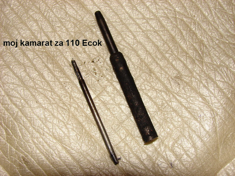

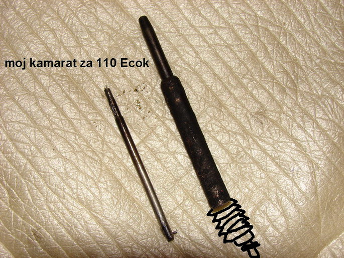

postup
1. odtrhol ticku iducu stredom zhavica ,neviem material ale tvrdy.
2. osadil specialnu dvojrozmerovu frezu a odfrezoval stary zhavic pekne pomaly za pomoci pripravku na spravny uhol .
3. narezal novy zavit na zhavic
4. vybral zvysok zhavica a zistil ze je dost zaneseny karbonom co znamenalo ze nesedel dobre v spodnom sedle, no aj na to mal frezku tak to zafrezoval aby to dobre sadlo.
5. na moju prosbu mi precistil (prerezal zavitnikom) aj ostatne diery aj spodne sedla pre istotu
6. namontoval zahavice (neboli v cene samozrejme)s tym ze pouzil pastu origo na zhavice TRIUMF aby pri dalsej vymene sli ako po masle(doporucujem)
nakoniec sme si tapli rukov bol som laksi o 140 Ecok + pasta 10 Ecok
zhrnute: boli to odbornici svoju robotu urobili dobre, auto fici ako ma a bolo lepsie dat 150 Ecok ako rozobrat motor ,auto by stalo min tyzden a 500 Ecok min za robotu a tesnenia

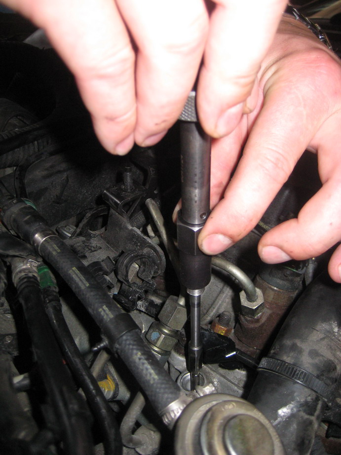

No,přesně toto nářadí vlastním a taky s ním dost pracuju. :) :) :)
Je to od německého výrobce Pichler. :) :) :)
Příspěvky: 6220
Re: zlomeny zhavic PROSIM O RADU !VYRIESENE!
Příspěvek od Trdlo »
Jo velmi šikovná věcička, denny mi ji posledně u něj ukazoval, a fakt bomba. Musí být radost s tím dělat. 8)

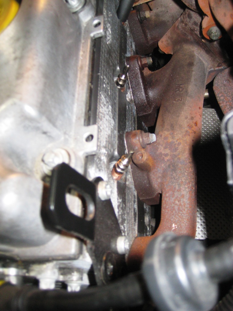

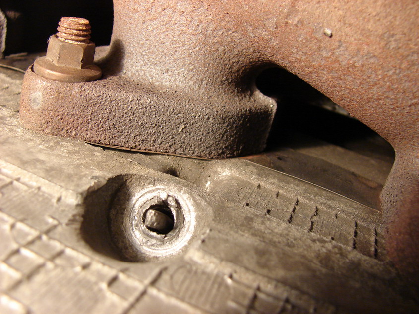

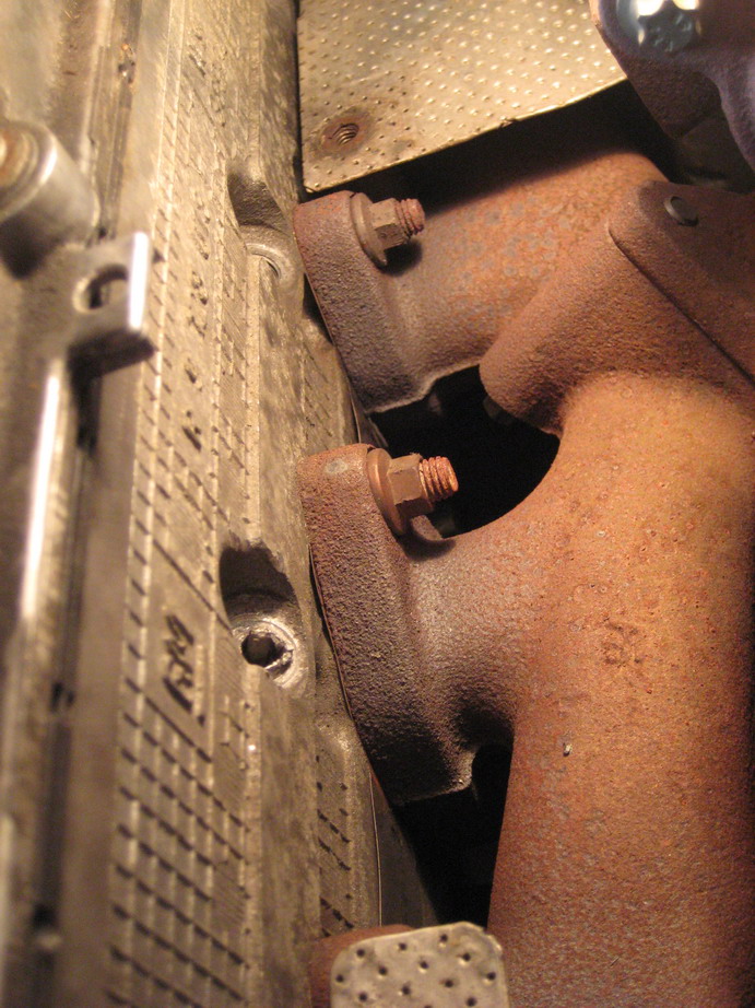

Este nejake to foto pocas prac pri odstranovani zlomeneho zhavica .
ten posledny obrazok nie je zo zafiry ale postup je rovnaky
