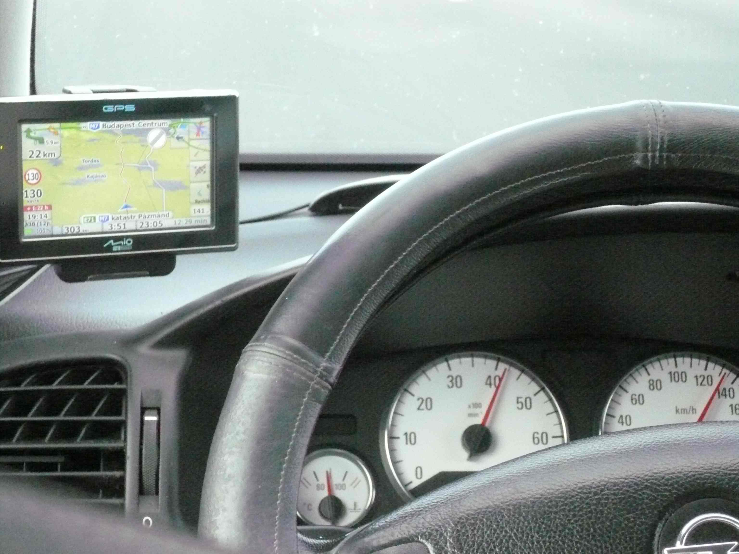

Jerry, chcelo by som mat take otacky pri 130km/h ako mas ty teraz..
Ja na mojej Astre tocim pri 130km/h presne 4000ot.min

4000ot.
je už moja smrť!

Ano, 4000ot.min toci Astra G pri 130km/h.
Aj 1,6 16V ma tak nastavene otacky.. az 1,8 16V to ma trocha posunute dolu.

Astra G 1.6 16V Z16XE s převodovkou F17+CR (5st manuál) točí při 130km/h přesně 3750 otáček

Nevím, na co si stěžujete, tady máte přesně 130 km/hod, z18xe, převodovka F17CR
